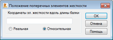

Это·диалоговое окно используется для определения положения ребер жесткости вдоль длины элемента.
Доступ
- Нажмите кнопку Ребра жесткости в диалоговом окне "Определение элемента — параметры".
Прим.: Норма SP16.13330.2011 заменяет прежнюю версию нормы СНиП II-23-81 для стальных конструкций. Таким образом, все ссылки на таблицы или разделы относятся к норме SP16.13330.2011, если не указано иное.
Элементы диалогового окна
- Распределение ребер жесткости вдоль длины балки
- Введите координаты поперечных ребер жесткости по всей длине балки и укажите, являются ли координаты реальными или относительными к длине балки.
Прим.: На основании положения поперечных ребер жесткости программа определяет длину стенки без ребер жесткости.
если гибкость стенки в изогнутой балке превышает допустимое значение, указанное в пункте 8.5.1 норм, то проверка критических напряжений (8.5.3–(80)) рассчитывается на основе критических нормальных напряжений σ cr(8.5.3–(81)) и критических касательных напряжений τcr (8.5.3–(83)).
