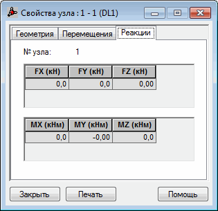

После перехода на закладку Реакции в диалоговом окне Свойства узла появляется следующее:
Кроме номера узла эта закладка представляет значения реакций (в общей системе координат), вычисленные для выбранного узла и варианта нагрузки. Реакции представлены в табличной форме. Если активный выбор содержит более одного случая нагрузки, будут показаны максимальные значения реакций.
