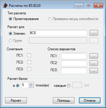

Диалоговое окно "Расчеты" (ЖБ элементы)
Модули для расчета Балок, Колонн, Фундаментов и Плит, позволяют производить расчеты площади теоретической арматуры и шага арматурных стержней в пределах поперечного сечения бетонного элемента конструкции.
Модуль Проект ж/б элемента (расчет теоретического армирования для железобетонных элементов) позволяет рассчитывать площадь теоретической арматуры для выбранных элементов.

Элементы диалогового окна
Прим.: При создании модели конструкции пользователь задает геометрические параметры железобетонных балок и колонн (параметры продольного изгиба, допустимые значения прогибов и перемещений концов элемента). Нормативные параметры элементов железобетонной конструкции (параметры стали и бетона, типы арматурных стержней) определяются в диалоговом окне Параметры расчета.
Тип расчета
    Определение типа расчета.
  • Проектирование;
  • Проверка несущей способности (опция в настоящее время не доступна).
Расчет для
Укажите элементы, учитываемые при расчете.
  • элементы;
  • группы элементов (опция в настоящее время не доступна).
Списки элементов можно определить тремя способами:
  • вручную путем ввода номеров элементов в соответствующее поле редактирования;
  • в диалоговом окне, открываемом нажатием кнопки "...";
  • указанием элементов в окне просмотра, содержащем чертеж конструкции.
Сочетания по нормам и списки вариантов
Укажите сочетания по нормам и варианты нагружений для каждого из рассчитанных предельных состояний.
Набор активных полей зависит от выбранных норм. Поля выбора для комбинаций активны только в случае, если такие комбинации были предварительно созданы и рассчитаны. Список вариантов может быть введен в соответствующее поле редактирования или в диалоговом окне Выбор, открываемом нажатием кнопки "…".
Расчет балок
Число расчетных точек для балки задается одним из двух способов:
  • определением числа расчетных точек по длине балки (мин. = 3, макс. = 100) с указанием единиц длины, которые будут использоваться в расчете. В качестве начальной точки выбирается точка, полученная с использованием опций диалогового окна Определение ЖБ балки (Длина пролета и ширина опоры).
  • Возможности и ограничения модуля используются для расчетов теоретической (требуемой) площади армирования железобетонных элементов и зависят от выбранных норм.
