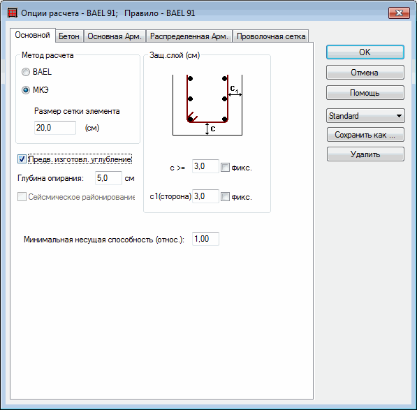

Открытое для балок-стенок диалоговое окно Опции расчета с выбранной закладкой Основная имеет следующий вид:
В верхней части окна выбирается метод расчета для балок-стенок.
Ограничения, накладываемые этим методом:
максимальная разница между высотами соседних оболочек составляет 1м;
расстояние между проемом и краем балки-стенки не может быть меньше ширины проема.
