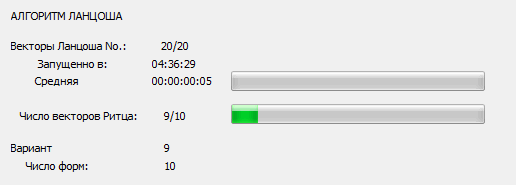

Величина параметра допустимой точности (tol) определяется в диалоговом окне Параметры модального расчета. Точность расчетов может быть увеличена с помощью уменьшения значения допустимой точности tol. Это достигается в результате возрастания числа итераций.
