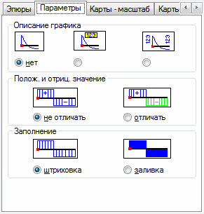

На закладке Параметры в диалоговом окне Анализ напряжений - Конструкция вы можете выбрать способ представление диаграмм напряжений.
В показанном выше диалоговом окне можно выбрать способ представления диаграмм напряжений на конструкции:
- поле Описание диаграммы позволяет выбрать тип надписей на графике, представляющих значения ординат графика
- Нет
- По горизонтали
- По вертикали
- в поле Положительные и отрицательные значения можно решить, применять или нет различные цвета для изображения положительных и отрицательных значений представляемой величины.
- в поле Заполнение определяется вариант представления диаграммы
