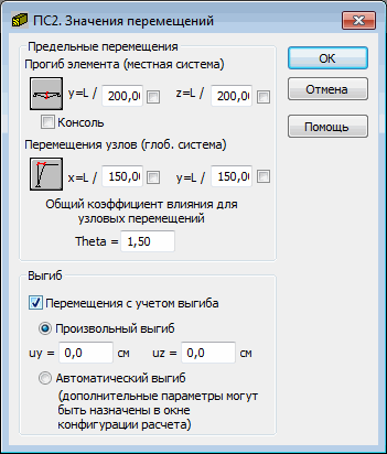

ПС2. Значения перемещений (CB71)
Опция используется для задания дополнительных параметров норм, определяющих значения перемещений (предельные значения перемещений) для деревянных элементов. Опция доступна после нажатия на кнопку Сервис, расположенную в диалоговом окне Определение элемента. Параметры.
Пользователь может задать следующие предельные перемещения :
При определении предельных перемещений может определить, является элемент консолью или нет.
В случае некоторых конструкций необходимо увеличивать перемещения всех узлов конструкции. В соответствии с этим был введен глобальный коэффициент Тета, который вызывает увеличение всех перемещений (значение коэффициента по умолчанию равно 1.5).
Прим.: Значение коэффициента всегда удовлетворяет условию θ ≥ 1.
Перемещение в каждой точке вычисляется так:
В нижней части диалогового окна могут быть определены параметры элементов с начальным прогибом:
