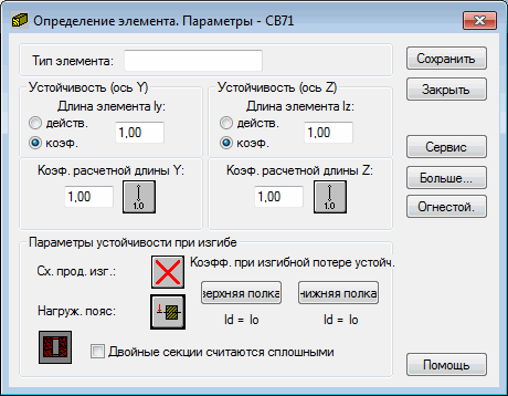

Показанное ниже диалоговое окно используется для определения параметров типов деревянных стержней по Французским нормам CB71 (доступны также Еврокод 5, финский Еврокод, французский Еврокод 5 и польские нормы PN-B-03150:2000). Диалоговое окно становится активным после выбора опции Новый тип стержня, расположенной в диалоговом окне Tип деревянного стержня, или при нажатии на кнопку Параметры в диалоговом окне Определения.
Имя выбранного типа деревянного стержня дается в поле типов стержней (в это поле может быть ведено любое имя типа стержня). Расчетная длина стержня в каждой из плоскостей может быть определена в полях: Устойчивость (ось Y) или Устойчивость (ось Z). Возможны два метода назначения расчетной длины:
Второй метод используется при одновременном определении нескольких стержней, реальные длины которых различны, а способ закрепления концов одинаков. Этот метод ввода приведенных длин необходим, если группу параметров нужно запомнить как категорию. Ввод значения 1.0 гарантирует, что каждый стержень, определенный с помощью категории Ly, будет иметь в качестве приведенной длины фактическую длину.
Коэффициент приведенной длины стержня, определенный в обоих возможных направлениях потери устойчивости, может быть определен в поле Коэффициент продольного изгиба. Коэффициент приведенной длины стержня, определенный в обоих возможных направлениях потери устойчивости, может быть определен в поле Коэффициент продольного изгиба. В оба поля для приведенной длины значения длин вводятся автоматически.
Коэффициент приведенной длины зависит от условий закрепления стержня на его концах. Приведенная длина стержня определяется в диалоговом окне Схемы продольного изгиба. Для выбора нужно нажать иконку, изображающую схематически выбранную модель продольного изгиба. Диалоговое окно содержит типичные схемы условий закрепления стержня. При выборе схемы программа вычислит значение коэффициента автоматически. При действии на элемент сжимающей продольной силы возможность продольного изгиба всегда проверяется в расчете, даже если продольная сила мала по сравнению с другими внутренними усилиями. Программа сама не предпринимает анализ, призванный проверить, может быть игнорирован в расчете или нет учет потери устойчивости. Чтобы исключить расчет на устойчивость, нужно выбрать последнюю иконку среди иконок, расположенных в диалоговом окне Схемы потери устойчивости. Если эта иконка выбрана, в процессе расчета потеря устойчивости стержня не рассматривается. В процессе проверки бокового выпучивания используются следующие опции:
определение типа бокового выпучивания, определение положения нагрузки и определение коэффициента приведенной длины. Все эти опции могут быть выбраны в поле Параметры бокового выпучивания. Нажатие соответствующей иконки приводит к открытию диалогового окна, в котором можно определить соответствующие параметры.
Опция Типы бокового выпучивания используется для определения параметров, соответствующих нормам расчета бокового выпучивания при изгибе. Параметры зависят от статической модели стержня. В соответствии с требованиями норм рассматривается одна из моделей, включенных в нормы. Модели в виде иконок строго отражают соответствующие позиции норм. Последняя иконка означает, что расчет на боковое выпучивание из процесса вычислений вообще исключен.
Для проверки условий бокового выпучивания при изгибе необходимо задать положение нагрузки на сечении стержня. Положение нагрузки задается в системе координатных осей поперечного сечения стержня. В случае, когда боковое выпучивание возникает при изгибе в плоскости XZ, положение силы определяется одной координатой. Координата задается в относительных значениях, так что ее величина находится в интервале <-1.0,1.0>. Если нагрузка приложена в характерной точке сечения (нижняя полка, верхняя полка и т.д.), достаточно выбрать соответствующую иконку и значение координаты будет принято автоматически. В расчетах на устойчивость имеется возможность определить приведенную длину стержня при боковом выпучивании с кручением.
В расчетах на устойчивость имеется возможность определить приведенную длину стержня при боковом выпучивании с кручением. В стержнях с тонкостенным, например, с I-образным сечением из-за возможности прикрепления верхнего и нижнего пояса стержня отдельно при некоторых вариантах нагрузки происходит боковое выпучивание каждого пояса независимо. Это приводит к необходимости рассматривать боковое выпучивание каждого пояса отдельно. Соответственно приходится рассматривать и две приведенные длины. Приведенная длина получается умножением геометрической длины на коэффициент бокового выпучивания. Геометрическая длина обозначена как lz. Значение коэффициента приведенной длины может быть введено непосредственно или выбором иконки с изображением схемы типичного закрепления концов стержня, после чего коэффициент будет назначен автоматически.
