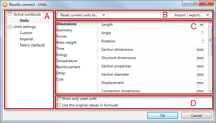

Диалоговое окно "Единицы измерения"
Диалоговое окно "Единицы измерения" позволяет задать единицы измерения в Project Octopus.
Доступ
На панели Инструменты вкладки Results Connect нажмите кнопку Единицы.
В диалоговом окне Единицы измерения содержатся следующие разделы:
Раздел A
Выберите:
  • Active workbook Единицы, чтобы задать единицы измерения для активной рабочей книги.
  • Units settings Custom, Imperial или Metric, чтобы задать единицы измерения для выбранной системы единиц.
Прим.: Единицы для выбранной системы единиц отображаются в разделе В.
Раздел Б
Раскрывающийся список Reset current units to... позволяет изменить систему измерения, которая будет использоваться в активной рабочей книге.
Можно выбрать пользовательскую, британскую или метрическую систему единиц.
Раскрывающийся список Import/export... позволяет открыть единицы измерения из файла конфигурации или сохранить единицы в файл.
Можно сохранить заданные единицы измерения в файл *.XUNT и повторно использовать их в другой рабочей книге.
Save the current units as the default for new workbooks позволяет сохранить систему единиц в качестве системы по умолчанию.
Этот параметр доступен, если выбран параметр Unit settings Custom, Imperial или Metric.
Раздел В
Выберите категорию единиц измерения категории и задайте единицы для нее.
Совет: Щелкните единицу, чтобы развернуть все доступные единицы для выбранной категории.
Раздел Г
Выберите:
  • Show only used units, если требуется отображать только единицы измерения, использующиеся в существующих формулах.
  • Use the original values in formulas, если требуется использовать исходные значения в проекте.
