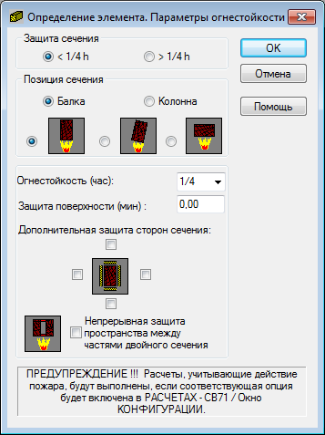

В диалоговом окне Определение элемента - параметры необходимо выбрать Огонь для определения параметров степени огнестойкости для типов деревянных элементов.
Могут быть определены следующие параметры элементов, относящиеся к степени огнестойкости:
- безопасность сечения (меньше или больше 1/4 часа);
- позиция сечения (то есть, какая часть сечения не защищена от огня);
- время требуемой огнестойкости;
- защитная поверхность; Общее время расчета огнестойкости = время огнестойкости - защитная поверхность. Если время огнестойкости защитной поверхности больше или равно требуемому времени огнестойкости, в то время как общее время равно или меньше нуля, то это означает что сечение полносью защищено от огня.
- Дополнительная защита сторон сечения (необходимо выбрать стороны сечения, которым требуется такая защита).
Если деревянный элемент сечения состоит из двух частей, то пространство по всей длине балки/колонны защищено.
Прим.: Вычисления, принимающие во внимание воздействие огня, могут быть произведены в диалоговом окне Конфигурация путем включения опции - Расчеты, проверяющие возможность воспламенения.
