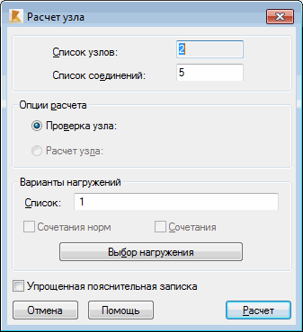

При выборе этой опции на экране появится диалоговое окно Расчеты соединений.
Задают параметры расчета:
- Список узлов – узлы, входящие в соединение (только для чтения).
- Список соединений - соединения, которые будут рассчитаны.
- Опции расчета:
- проверка соединения - при выборе данной опции можно после расчетов проверить, какой из созданных узлов удовлетворяет условиям норм;
- прочность соединения - при выборе данной опции прочность созданного узла будет настроена во время расчета (будут указаны максимальные усилия для созданного узла). На данный момент эта опция отсутствует.
- Варианты нагрузки:
- список - поле для отображения выбранных нагрузок. Здесь должны быть введены номера нагрузок;
- сочетания и сочетания норм - используются для быстрого выбора списка нагружений, созданного для конструкции. Если эти опции включены, то поле редактирования Список недоступно и программа автоматически вводит в это поле номера всех сочетаний и/или сочетаний норм соответственно.
- Выбор нагрузки:
Прим.: Опции Сочетания норм и Сочетания доступны только тогда, когда сочетания норм или сочетания были созданы в конструкции.
Для того, чтобы показать записку упрощенного расчета с основной информацией о рассчитанном или проверенном соединении, выбирают опцию Упрощенная записка.
