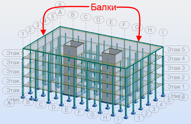

  5. Уменьшите изображение и постройте две балки, как показано ниже.

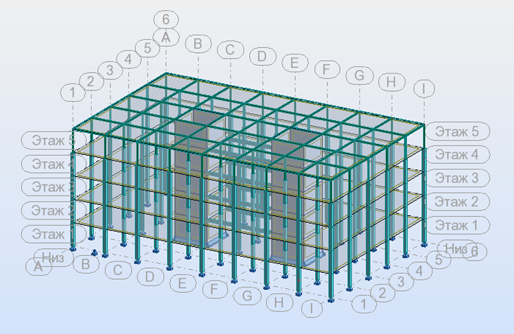

  7. Выберите длинную балку и скопируйте ее в другие сетки. Повторите операцию с короткой балкой. Готовое здание должно выглядеть так, как показано на рисунке ниже.
