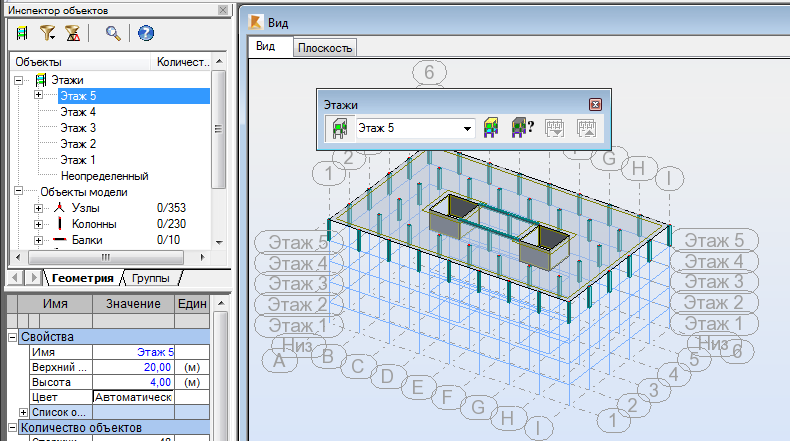

  1. В диалоговом окне "Инспектор объектов" дважды щелкните "Этаж 5". На виде будут отображаться только элементы Этажа 5, как показано ниже.

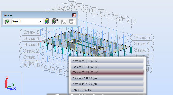

    Прим.: Можно выбрать нужный этаж, используя "Инспектор объектов", панель инструментов "Этажи" или раскрывающийся список в нижней части экрана, как показано на следующем рисунке. Перед выполнением дальнейших действий следует вернуться к Этажу 5.

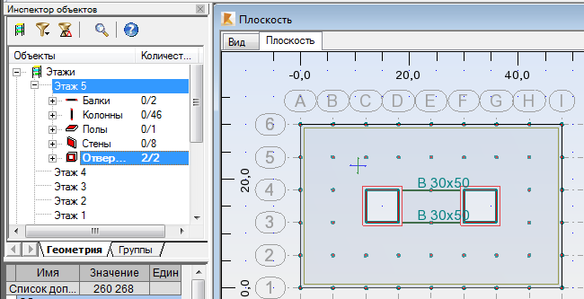

  3. В диалоговом окне "Инспектор объектов" разверните "Этаж 5" и выберите Отверстия, как показано ниже.
  4. Данные проемы больше не понадобятся. Чтобы удалить их, нажмите клавишу <Delete>.
  5. Откройте вкладку Вид для отображения изменений.
  6. В диалоговом окне "Инспектор объектов" щелкните правой кнопкой мыши и выберите Этажи. Снимите флажок Фильтровать этажи конструкции, чтобы отобразить все этажи.

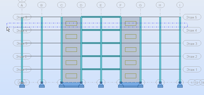

  9. Выберите все колонны Этажа 5 с помощью секущей рамки, как показано ниже.
  10. Нажмите кнопку (3D проекции XYZ) на панели инструментов "Вид" , чтобы вернуться к 3D-виду. Будут выбраны колонны и стены элемента "Этаж 5".

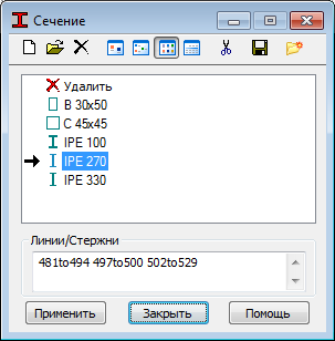

  14. На панели инструментов "Определение конструкции" нажмите кнопку (Сечения стержня).
  15. В диалоговом окне "Сечения" выберите IPE 270 , как показано ниже, и нажмите кнопку Применить.
    Прим.: Если сечение IPE 270 не отображается, нажмите (Новый раздел) в диалоговом окне "Сечения". В диалоговом окне "Новый раздел" на вкладке Стандартные, задайте значение Семейство на IPE, а Сечение - на IPE 270. При необходимости добавьте IPE 330. Закройте диалоговое окно.
  16. Закройте диалоговое окно.

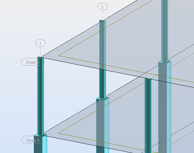

  17. Чтобы посмотреть, каким образом были изменены столбцы, перейдите на 3D-вид и увеличьте изображение, как показано ниже.
