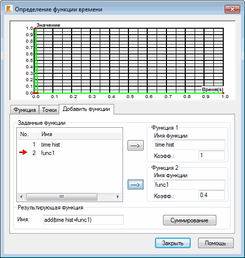

При выборе вкладки Суммирование функций в диалоговом окне Расчет колебаний диалоговое окно принимает вид, представленный на рисунке. Опции, доступные на этой вкладке, позволяют суммировать значения двух определенных временных функций.
Значение результирующей функции интерполируется в точках с общей абсциссой. Каждая из определенных функций может быть умножена на коэффициент, заданный пользователем.
Чтобы суммировать две временные функции, нужно:
Функция, полученная путем суммирования двух заданных функций, будет добавлена в список доступных временных функций.
