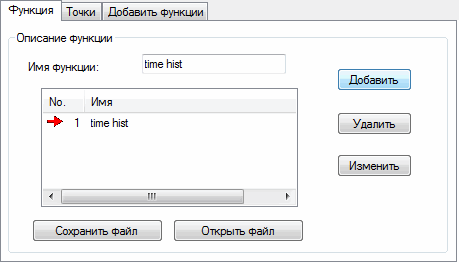

При выборе закладки Функция в диалоговом окне Определение функции времени диалоговое окно принимает вид, представленный на рисунке:
Окно позволяет задавать имя временной функции и при нажатии кнопки Добавить функция добавляется в список доступных функций.
Для удаления функции времени, необходимо выбрать её и нажать на кнопку Удалить.
Для изменения имени функции времени, необходимо выбрать её и нажать на кнопку Изменить и ввести новое имя.
Для сохранения функции времени как текст, необходимо выбрать её и нажать на кнопку Сохранить в файл.
Чтобы импортировать текстовый файл с временной функцией, нужно нажать на кнопку Открыть из файла, найти его, выбрать и нажать на кнопку "Открыть".
