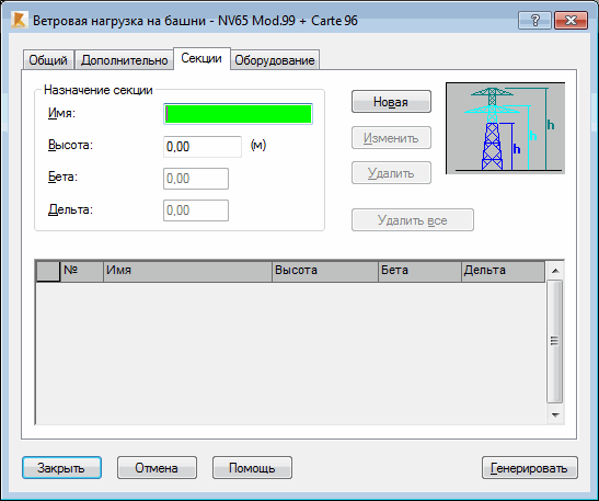

Секции
Открывают диалоговое окно Ветровые нагрузки на башни и выбирают закладку Секции, тогда на экране появляется следующее диалоговое окно:
В случае мачтовых конструкций (например, опор высоковольтных передач, радиовещательных мачт и т.п.) вся конструкция подразделяется на секции, которые определяются несколькими параметрами.
Прим.: Если для конструкции секции не определены, то вся конструкция рассматривается как один секция.
Для определения секции конструкции необходимо задать следующие параметры:
  1. имя секции;
  2. высота – определяется наивысшая точка секции. За начальную (нижнюю) точку текущего секции автоматически принимается верхняя точка предшествующего (расположенного непосредственно под текущим определяемым секциями).
  3. коэффициенты BETA и DELTA - имеются соответствующие поля для определения вручную параметров динамического воздействия и коэффициента DELTA. Если поля отсутствуют, программа Robot рассчитывает соответствующие значения автоматически или игнорирует их.
