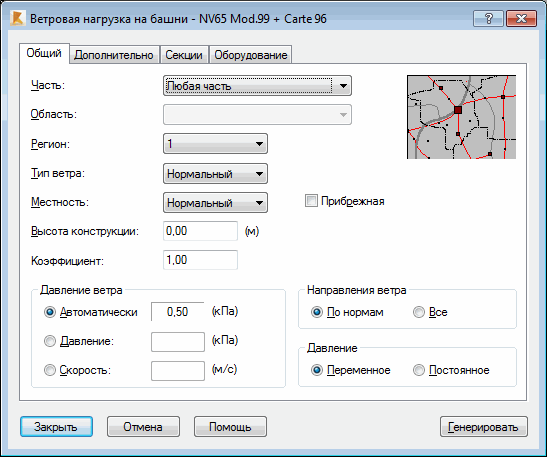

Кроме того, все дополнительные элементы конструкции (оборудование), которые не расположены в плоскости стен, должны быть определены в диалоговом окне на закладке Оборудование. Оборудование не моделируется при помощи структурных стержней, так как это может привести к ошибкам в алгоритме идентификации стен конструкции.
Диалоговое окно на рисунке выше состоит из четырех закладок:
Нижняя часть диалогового окна содержит стандартные кнопки: Закрыть, Помощь, Отменить и кнопку Генерация. При нажатии на кнопку Генерация программа начинает генерировать ветровые нагрузки на заданную колонну и готовить комментарии к расчету.
