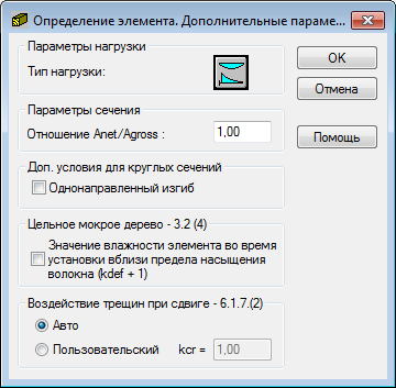

Определение элемента. Дополнительные параметры (EN 1995-1:2004/A1:2008)
Опция используется для определения дополнительных параметров деревянных стержней, содержащихся в нормах. Опция доступна в результате нажатия на кнопку Больше, расположенной в диалоговом окне Определение стержня - параметры.
Элементы диалогового окна
Параметры нагрузки
Выберите тип нагрузки для элемента.
Параметры сечения
Введите отношение Anet/Agross. Это значение используется при рассмотрении коэффициентов сечения, подверженных растягивающему усилию.
Дополнительные условия для круглых сечений
Если опция включена, тогда в процессе расчета стержня круглого сечения, подвергнутого изгибу моментами My и Mz, моменты заменяются результирующим моментом – их векторной суммой. Как только возникает этот момент, программа Robot рассматривает стержень как элемент, подвергающийся изгибу в одной плоскости.
Цельное мокрое дерево
Выберите этот параметр для увеличения всех коэффициентов kdef (в соответствии с таблицей 3.2) на 1.
Воздействие трещин во время сдвига
Укажите, требуется ли рассчитывать воздействие трещин во время сдвига (в соответствии с разделом 6.1.7.(2) норм) автоматически или вручную.
По умолчанию выбран параметр "Автоматически". Для определения коэффициента kcr выберите "Пользователь" и введите значение.
