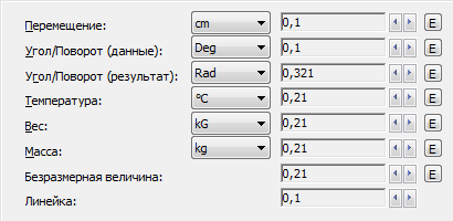

Перейдите в меню Инструменты > Рабочие настройки > Единицы и форматы > Другие для того, чтобы открыть диалоговое окно Единицы и форматы - Другие.
Эти единицы будут использоваться программой до тех пор, пока не будет сделан новый выбор. Значения единиц измерения, установленные в Robot по умолчанию, перечислены ниже:
Пользователь может определить формат безразмерных величин и числа, которые появляются в строке заголовка стержня в графическом средстве просмотра программы Robot. Для каждого значения может быть определено количество десятичных знаков.
Чтобы изменить это количество, следует щелкнуть левой кнопкой мыши по стрелкам - число десятичных знаков будет сокращено или соответственно увеличено. Кнопка "E" изменяет значения в десятичном формате на значения в формате экспоненциальном и наоборот.
