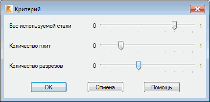

Необходимо нажать на кнопку Критерий в диалоговом окне Схема армирования в закладке Основной для определения критерия оптимизации, который учитывается в расчетах армирования балки-стенки или стены. Эта опция используется при проектирования арматуры в форме проволочной сетки или в форме проволочной сетки со стержнями.
Данное диалоговое окно позволяет выбрать среди следующих критериев оптимизации, используемых при расчете армирования балки-стенки или стены:
вес используемой стали – при оптимизации учитывается вес проволочной сетки; разыскивается решение с наименьшим весом стали;
число плит – при оптимизации учитывается число листов проволочной сетки, от которых отрезается требуемая проволочная сетка; разыскивается решение, которое обеспечивает наименьшее общее количество листов проволочной сетки;
число разрезов – при оптимизации учитывается число разрезов в листах проволочной сетки; разыскивается решение, которое обеспечивает наименьшее число разрезов в листах проволочной сетки.
Для каждого из перечисленных выше параметров доступен ползунок, который дает возможность задать величину коэффициента надежности по ответственности для каждого критерия оптимизации. Значимый фактор может принимать значения в интервале <0, 1>.
0 – означает, что критерий несущественен для расчета арматуры.
1 – означает, что критерий очень важен для расчета арматуры.
Следует подчеркнуть, что порядок критерия оптимизации играет важную роль. Это означает, что коэффициенты надежности по ответственности для критерия будут оцениваться по разному.
