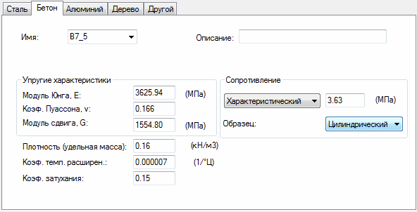

Выберите Материалы в диалоговом окне Рабочие настройки и нажмите кнопку Изменить. Переходим на закладку Бетон.
На этой закладке определяют такие характеристики материала:
Имя
Имя заданного бетона.
Прим.: Имя материалу должно быть присвоено перед нажатием на кнопку Добавить.
Описание
Описание заданного бетона.
Упругие характеристики
- Модуль Юнга - величина модуля Юнга для заданного бетона.
- Коэффициент Пуассона - Значение коэффициента Пуассона для заданного бетона.
- Модуля сдвига Модуль сдвига учитывает влияние поперечных сил на деформацию конструкции.
Сопротивление
- Нормативная и расчетная прочность
- Тип образца (цилиндрический или кубический)
Прочее
- Плотность (удельный вес) - Плотность (удельный вес) заданного бетона
- Коэффициент температурного расширения - коэффициент температурного расширения заданного бетона.
- Коэффициент затухания - коэффициент затухания для заданного бетона.
