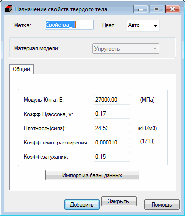

После нажатия на иконку Назначение свойств твердого тела в диалоговом окне Свойства твердого тела экран отобразит диалоговое окно, представленное ниже.
Чтобы назначить новое свойство твердого тела, необходимо:
При нажатии на кнопку Импорт из базы данных открывается дополнительное диалоговое окно, в котором может быть выбран материал, доступный в базах данных материалов. Как только такой материал выбран, параметры окажутся введенными в соответствующие поля диалогового окна Назначение свойств твердого тела.
После назначения вышеупомянутых параметров и нажатия кнопки Добавить назначенный тип свойств будет добавлен к списку активных типов свойств твердого тела.
