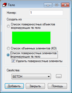

Для того, чтобы определить твердое тело, поступают следующим образом:
- Задают номер твердого тела.
- Задают грани (контуры) твердого тела одним из трех способов:
- указав поверхностные объекты, которые определяют объем тела;
- определив список объемных конечных элементов;
- определив список поверхностных элементов (например после загрузки DXF файла с геометрией конструкции) создающих контур тела. Если включена опция Удалить поверхностные элементы, то поверхностные элементы, определяющие контур тела будут удалены из объемной конструкции свойств тела.
- Свойства твердого тела.
Прим.: В нижней части диалогового окна расположена кнопка
. Ее нажатие приводит к открытию диалогового окна
Свойства определения объекта , в котором могут быть определены физические свойства твердых тел. Назначенные типы свойств твердого тела добавляются к списку активных свойств.
