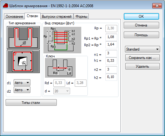

Диалоговое окно "Шаблон армирования" - вкладка "Опора" - "Шарниры или углубления" (ЖБ фундамент)
Вкладка "Опора" позволяет определить параметры армирования опоры.
Прим.: Содержимое вкладки "Опора" доступно, если в диалоговом окне "Определение размеров" выбрана опора с одной петлей, с двумя петлями или шарниром (вкладка "Опора"). Например, можно найти все эти параметры для норм BAEL.
Доступ
Выберите раздел Проектирование железобетонных конструкций Фактическое армирование и создайте новый ЖБ элемент или откройте существующий.
Элементы диалогового окна
Тип арматуры
Выбрать вид вкладыша для горизонтального и вертикального армирования заглубления с диаметрами арматурных стержней.
Выберите базовую форму арматуры и диаметры горизонтальной и вертикальной врезок. Если определен вид основного армирования, пользователь может отметить (на закладке Виды) определенный вид вставки (как для вертикального армирования стакана, так и для горизонтального армирования заглубления), который будет использоваться при армировании. Если выбор диаметров d1 и d2 будет поручен программе, то программа автоматически выбирает диаметры в соответствии с выбранным шагом и с учетом действующей нагрузки.
Вид
Определите интервал зоны горизонтального армирования по высоте опоры и интервал арматуры в каждой из зон.
Поле Rp (недоступное) информирует о глубине стакана, определенной при задании геометрии стакана.
Ключ
Задать свойства ключа фиксирующего анкеры стальной колонны в случае со стаканом с одним или двумя шарнирами.
Опции в поле Ключ позволяют определить дополнительные параметры, если выполняется расчет основания с одним или двумя шарнирами. Ключ в виде стержня определяет элемент анкерного болта, фиксирующего основание стальной колонны.
