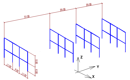

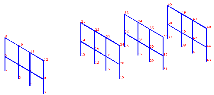

На следующих рисунках показаны примеры использования диалогового окна Геометрическое изменение нумерации при изменении нумерации узлов/стержней.
Геометрия конструкции.
Начальная нумерация узлов.
Начальная нумерация стержней.

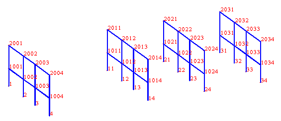

Пример 1.
Изменение нумерации узлов
Параметры:
- начальный номер узла (в диалоговом окне Нумерация) - 1;
- Порядок осей: XYZ
- узел - шаг нумерации - X=1, Y=10, Z=1000;
- объект - шаг нумерации - X=1, Y=10, Z=1000;
- Шаг арматуры: Y=10.0, Z=5.0
- Пропустить пролеты, где нет никаких элементов конструкции - включено для обоих направлений;
- положительная ориентация для всех направлений;
- сортировка объектов - по средним точкам.
- Все узлы выбраны.

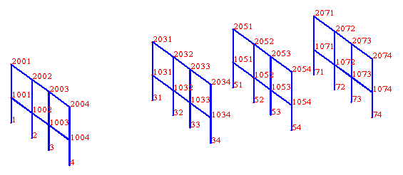

На следующем рисунке показаны результаты использования изменения геометрической нумерации узла.

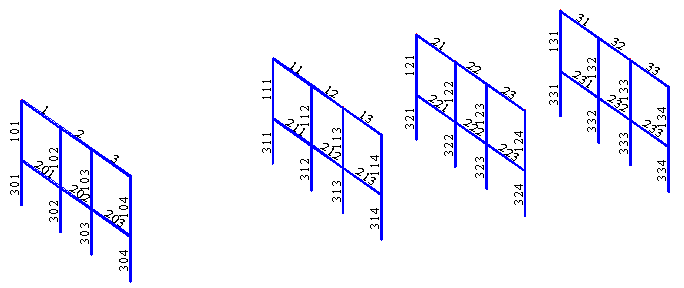

Пример 2.
Параметры:
- Порядок осей: XYZ
- шаг арматуры - Y=10.0, Z=5.0
- пропустить пролеты, где нет никаких элементов конструкции - выключено для обоих направлений;
- Все узлы выбраны.

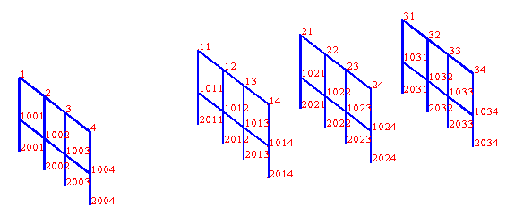

Пример 3
Параметры:
- Порядок осей: XYZ
- пропустить пролеты, где нет никаких элементов конструкции - включено для обоих направлений;
- положительная ориентация выключена для направления Z (включена для двух других направлений);
- Все узлы выбраны.

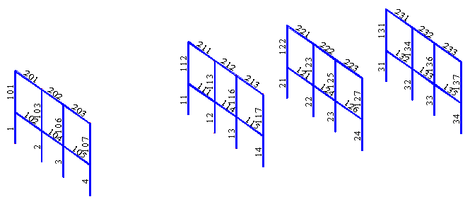

Пример 4.
Изменение нумерации стержней
Параметры:
- начальный номер стержня/объекта (в диалоговом окне Нумерация) - 1;
- порядок осей:
- узел - шаг нумерации - X=1, Y=10, Z=100;
- объект - шаг нумерации - X=1, Y=10, Z=100;
- пролёт - Y=1, Z=1;
- Все стержни выбраны.

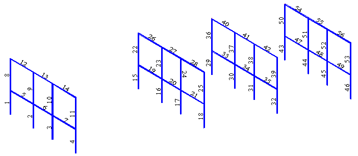

Пример 5
Параметры:
- порядок осей:
- положительная ориентация включена для направлений X и Y, выключена для направления Z;
- сортировка объектов - по средним точкам;
