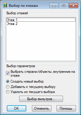

Опция используется для выбора элементов конструкции с использованием определенных этажей конструкции. Это диалоговое окно открывают одним из следующих способов:
Внизу может быть определен ранг выбора элемента конструкции вдоль осей X, Y и Z глобальной системы координат. Необходимо отметить начальную и конечную позиции этажей конструкции, которые образуют интервал для выбора узлов, стержней, объектов.
Верхняя часть диалогового окна позволяет выбрать элементы конструкции, которые будут выбираться с помощью этажей. Это такие элементы, как: узлы, стержни, объекты или конечные элементы.
В нижней части диалогового окна могут быть определены параметры выбора с помощью этажей конструкции:
Если включена опция, расположенные полностью в этаже, то выбираются только те элементы конструкции, которые полностью включены в выбранный ранг этажей конструкции. Если эта опция выключена, то выбор элементов конструкции будет включать все элементы, которые хотя бы частично располагаются в выбранном ранге этажей.
Нажатие кнопки Фильтры выбора открывает диалоговое окно Фильтр графического выбора.
