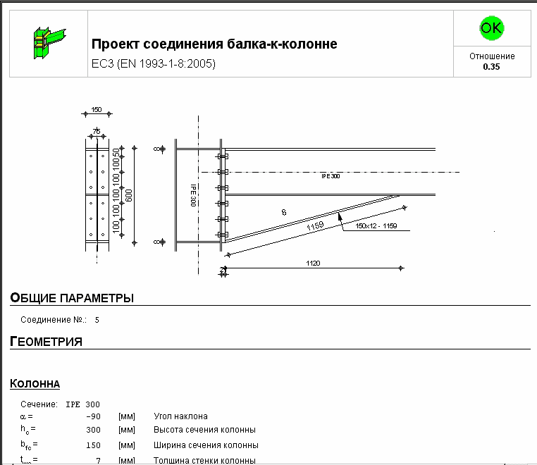

После завершения расчетов соединения на экране появится пояснительная записка, содержащая данные о соединении и результаты расчета (вкладка "Результаты").
В нижней части экрана имеются следующие иконки
– сохраняет пояснительную записку в формате HTML;
– отправляет пояснительную записку в формате HTML по e-mail
– экспортирует пояснительную записку в формате HTML в программу MS Word©
- экспортирует пояснительную записку в формате HTML в программу MS Excel©.
