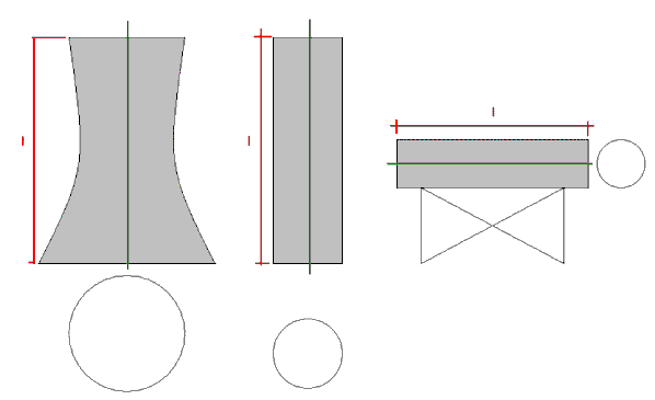

Опция используется для создания ветровых нагрузок, действующих на осесимметричные конструкции (конструкции на базе регулярного полигона). Опция доступна при использовании следующих нормативных документов:
Рисунок ниже показывает типы конструкций (диалоговое окно французских снеговых и ветровых норм), для которых могут быть созданы ветровые нагрузки .

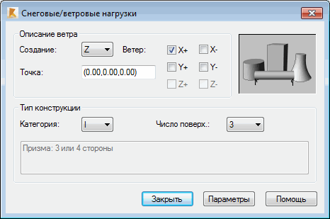

Опция позволяет создавать ветровые нагрузки, действующие на выбранные плоские конечные элементы и на плиты. Это означает, что прежде чем применить эту опцию необходимо выбрать плиты или конечные элементы, для которых будет создаваться ветровая нагрузка.
Можно начать генерацию ветровой нагрузки одним из следующих способов:
В верхней части диалогового окна в поле Направления ветра:
В нижней части диалогового окна в поле Тип конструкции можно определить следующие параметры.
Категории – список доступных для расчета категорий конструкций:

Если в списке доступных категорий выбрана категория конструкции, то становится активной опция Число поверхностей. Из списка можно выбрать число граней осесимметричной конструкции. Для категорий, не входящих в список, опция Число поверхностей недоступна.

Для всех категорий списка доступна опция Число граней. Из списка можно выбрать число граней осесимметричной конструкции.
После определения основных параметров осесимметричной конструкции и при нажатии на кнопку Параметры на экране появляется диалоговое окно, позволяющее осуществить определение параметров ветровой нагрузки .
