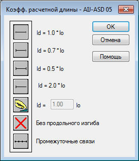

Коэффициент расчетной длины - AIJ-ASD 05
Эта опция используется для определения соответствующих расстояний сечения элемента, армированного против бокового изгиба, т.е., для определения длины при боковом изгибе. Эта опция доступна при нажатии одной из следующих клавиш "Верхняя полка" или "Нижняя полка" в поле "Параметры продольного изгиба" в диалоговом окне Определение элемента. Параметры.
Опция Промежуточные связи, находится внизу диалогового окна. После нажатия на значок , который отображает данную опцию, открывается диалоговое окно Внутренняя связь.
