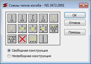

Опция используется для определения продольного изгиба элемента. Опция доступна в результате нажатия соответствующей иконки (для направлений Y или Z), расположенной в поле Коэффициент расчетной длины диалогового окна Определение элемента Параметры.
Коэффициент расчетной длины вводится автоматически при выборе одной из иконок с соответствующими условиями закрепления концов опор. Иконки распределены на две группы: первая содержит типовые (нормативные) методы описания элемента и соответствующие значения коэффициентов расчетной длины, в то время как вторая содержит иконки опций, используемых для расчета коэффициента расчетной длины колонн многоэтажных каркасов (расчет коэффициента расчетной длины для одного, трех и шести смежных стержней). При двойном щелчке по иконкам для расчета коэффициента расчетной длины (
) открывается дополнительное диалоговое окно.
Изгиб всегда учитывается в расчете, если в элементе возникают сжимающие усилия, даже если они не значительны по сравнению с другими внутренними усилиями. Программа сама не анализирует, можно исключить из вычислений расчет на устойчивость или нет. Если пользователю требуется исключить из расчета эффект изгиба, нужно нажать на иконку
. Если иконка нажата, расчет потери устойчивости в процессе вычислений будет игнорироваться.
Последняя иконка -
используется для указания, что элементы с внутренним усилением (поперечные ребра жесткости анализируемых элементов, ограничивающие длину поперечного изгиба) должны рассматриваться в расчетах. Если иконка выбрана двойным щелчком кнопки, на экране появляется диалоговое окно Внутренние связи, в котором можно определить параметры поперечной жесткости.
