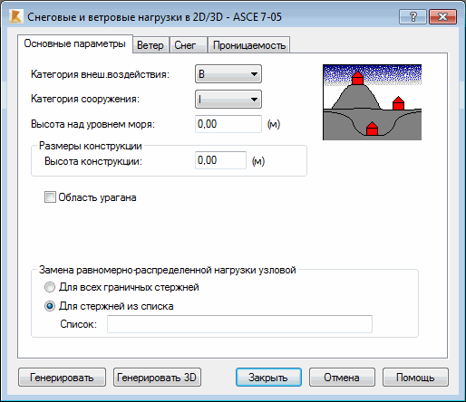

При открытии диалогового окна Снеговые/ветровые нагрузки и переходе на закладку Общие параметры становятся доступными такие опции.
В данном окне находятся основные опции, которые необходимы при работе с национальными снеговыми и ветровыми нормами, выбранными в диалоговом окне Pабочие настройки. Если опция включена, то в верхнем правом углу окна появляется соответствующая иконка.
Окно разделено на несколько полей с определёнными группами опций. В верхней части представлены следующие опции:
- Категория внешнего воздействия: B, C или D;
- Категория сооружения - I, II, III или IV;
- Высота над уровнем моря – определяется отметка, на которой находится сооружение, над уровнем моря;
- Область урагана - предыдущие два параметра используются при расчете коэффициента надежности по ответственности.
В поле Размеры конструкции есть такие опции:
- Высота конструкции – позволяет задавать высоту конструкции, по которой рассчитывается давление ветра;
- Условный уровень – позволяет определять уровень отсчета высоты сооружения. Для элементов конструкции, расположенных ниже этого уровня, снеговые/ветровые нагрузки не генерируются.
В поле Замена равномерно распределенной нагрузки уловой есть такие опции:
- Для всех граничных стержней – при выборе этой опции снеговые/ветровые нагрузки, генерируемые для всех стержней контура конструкции, изменяются на узловые нагрузки;
- Для стержней из списка - при выборе этой опции на узловые будут заменены только снеговые и ветровые нагрузки, генерируемые для указанных стержней, Эти стержни должны быть указаны в поле Список. Список стержней может быть составлен вручную (вводят их номера) или графически. Снеговые/ветровые нагрузки для выбранных стержней генерируются в узлах стержней.
