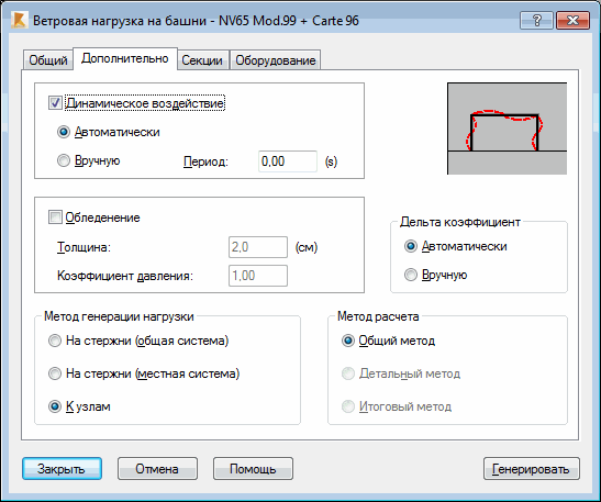

Открывают диалоговое окно Ветровые нагрузки на башни и переходят на закладку Дополнительно, тогда на экране появляется следующее диалоговое окно.
В данном диалоговом окне содержится несколько групп опций.
- Опция Динамическое воздействие (ветер) позволяет активизировать или отменять идентификацию динамического действия во время генерации нагрузки. Кроме того, существует возможность автоматической идентификации динамических эффектов, если определен период собственных колебаний конструкций.
Если выбирается опция Вручную, то на закладке Сегменты диалогового окна Ветровые нагрузки на башни определяется значение коэффициента BETA.
- Опция Обледенение - позволяет вводить толщину ледяного покрова на элементы конструкции.
Прим.: Это толщина слоя, используемая в расчетах. Размер элемента, перпендикулярного к направлению ветра, увеличивается вдвое относительно введенного значения толщины обледенения. Кроме того, программа Robotвводит коэффициент, корректирующий давление ветра при идентификации обледенения.
- Опция Коэффициент DELTA позволяет вычислять коэффициент автоматически или вручную. Если выбирается опция Вручную, то на закладке Сегменты диалогового окна Ветровые нагрузки на башни определяется значение коэффициента DELTA.
- Метод формирования нагрузки позволяет пользователю выбирать элементы, для которых программа Robot генерирует нагрузки на стержни в локальной или в общей системе координат или на узлы.
- Опция Метод расчета - общий, детальный, итоговый; В текущей версии программы предусмотрен только общий метод.
