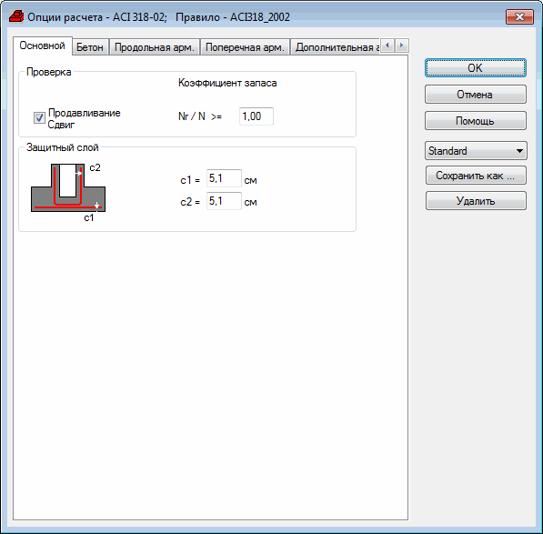

Диалоговое окно Опции расчета с выбранной закладкой "Основной" выглядит так.
Эти опции в данном окне определяют значения армированных покрытий c1 иc2 в проектируемом фундаменте.
Дополнительно, в зависимости от выбранных норм, могут быть доступны следующие опции:
Для Еврокода 2 можно выбрать опцию, которая задает величину коэффициента трения для карманных фундаментов (пункт 10.9.6.3), а также кнопку "Отклонения", на нее нажимают для того, чтобы открыть диалоговое окно "Отклонения защитного слоя".
