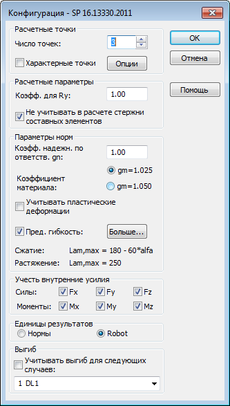

Это диалоговое окно позволяет определить параметры, применяемые при проверке стального элемента в соответствии с российскими нормами по стальным элементам.
Доступ
- В компоновке Стальные/алюминиевые конструкции нажмите кнопку Конфигурация в диалоговом окне "Расчеты".
Прим.: Норма SP16.13330.2011 заменяет прежнюю версию нормы СНиП II-23-81 для стальных конструкций. Таким образом, все ссылки на таблицы или разделы относятся к норме SP16.13330.2011, если не указано иное.
Элементы диалогового окна
- Расчетные точки
- Укажите число расчетных точек или характерных точек:
- Введите число точек, которые равномерно распределяются по длине элемента.
- Выберите характерные точки и нажмите кнопку "Параметры", чтобы открыть диалоговое окно Расчеты в характерных точках.
- Параметры расчета
- Коэффициент эффективности
- Введите коэффициент эффективности, на который будет умножен предел текучести. Это приведет к увеличению или уменьшению значения предела текучести.
- Компоненты составных элементов не учитываются
- Выберите этот параметр, чтобы игнорировать компоненты сложных элементов во время расчетов.
- Параметры норм.
- Укажите такие параметры норм, как коэффициент надежности по ответственности за конструкцию gn, коэффициент материала gm и значения предельной гибкости.
- Расчеты с учетом пластического перераспределения
- Укажите, если при расчете необходимо учитывать пластическое перераспределение.
- Предельная гибкость
- Выберите этот параметр, чтобы проверить максимальную гибкость.
- Нажмите Определить, чтобы определить допустимое значение гибкости элемента.
- Учесть внутренние усилия
- Выберите, какие усилия и моменты следует учитывать при расчетах.
- Единицы результатов
- Укажите, какие единицы требуется использовать для вашего проекта: единицы российских норм по стальным элементам или единицы, используемые в программе Robot.
- Прогиб
- Выберите Учесть прогибы в следующих нагружениях, а затем выберите вариант нагружения, для которого заданные смещения будут рассматриваться в качестве прогиба конструкции.
