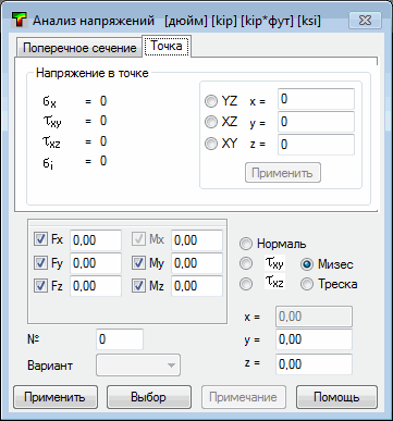

На закладке "Точка" в диалоговом окне Расчет напряжений отображаются полученные предельные напряжения в выбранной точке.
В представленном диалоговом окне будут приведены следующие экстремальные значения напряжений, вычисленные в выбранной точке стержня:
Определите точку путем выбора плоскости (используйте параметры YZ, XZ или XY для соответсвенно плоскости YZ, XZ или XY) и предоставлением координаты точки (параметры x=, y= или z=).
Имеется возможность определить координаты точки графически. Если выбрана опция Редактор/Значения в точке (вид курсора изменяется), нужно отметить соответствующую точку стержня кнопкой мыши. При переключениях в диалоговом окне (поперечное сечение, продольные сечения) установки, сделанные на закладке Точки, изменяются на остальных закладках (если выбрана соответствующая плоскость, вводятся соответствующие координаты). Опция Плоскости сечения служит для графического определения плоскости сечения. Если выбрана команда Редактор/Плоскости сечения, вид курсора изменяется. Если в соответствующем диалоговом окне задать секущие плоскости; коэффициенты секущей плоскости будут автоматически вводиться в соответствующие поля (значения x=, y= и z=).
