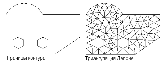

Можно использовать метод триангуляция Делоне для создания сетки КЭ для любой 2D поверхности. Если внутри области имеются отверстия, их определяют заданием контуров. Наличие отверстий будет учтено при создании сетки КЭ. После выбора метода Делоне, выберите контур, для которой элемент будет создана сетка КЭ.
Пример КЭ сетки, созданной с помощью метода Делоне:
