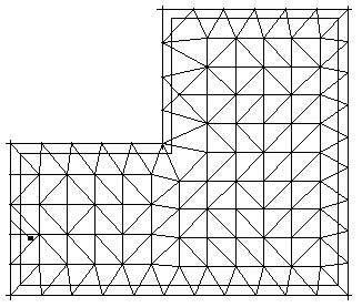

Полученная сетка представленна на рисунке ниже:
Сетка 2.
В диалоговом окне Параметры сетки :
- для опции Доступные параметры необходимо указать Делане;
- для создания сетки выберите опцию Пользовательские, а для параметра Деление 1 введите 10;
- для параметров метода Делане необходимо указать Канг (Нмакс=1000, Q=1.2), по умолчанию эммитеры (H0=0.3);
- для конечных элементов (Тип (поверхность)), выберите 3-узла треугольник;
- для остальных параметров примите параметры по умолчанию.

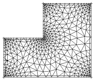

Полученная сеть показана на рисунке ниже.
Сетка 3.
- для параметров метода Делане необходимо указать Делане+Канг (Нмакс=1000, Q=1.2), по умолчанию эммитеры (H0=0.3);
- для конечных элементов (Тип (поверхность)), выберите 4-узла четырехугольник;

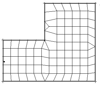

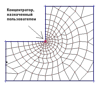

Сетка 4.

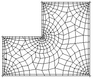

- для параметров метода Делане необходимо указать Делане+Канг (Нмакс=1000, Q=1.2), пользовательские эммитеры, как показано на чертеже (H0=0.3), по умолчанию эммитеры не проверяются;

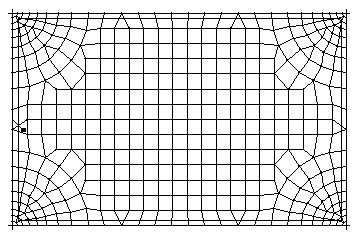

Сетка 5.
- для параметров метода Делане необходимо указать Делане (Нмакс=1000, Q=1.2), эммитеры не проверяются;

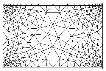

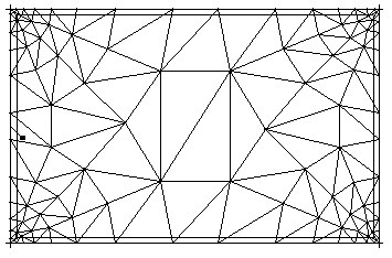

Сетка 6.
- Для параметров метода Делане необходимо указать Делоне + Kang (Hmax=1000, Q=1.2), по умолчанию эммитеры не проверяются (H0=0.3);

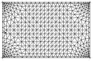

Сетка 7.
- для параметров метода Делане необходимо указать Делане+Канг (Нмакс=1.0, Q=1.5), по умолчанию эммитеры не проверяются (Н0=0.3);
