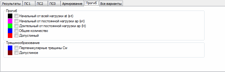

После того, как в меню Результаты в диалоговом окне Графики выбрана закладка Прогибы, на экране появится диалоговое окно, как показано ниже.
Для норм: ACI 318 и ACI 318 (метрические), диалоговое окно предоставляет опции, которые позволяют отображать на графике допустимые и суммарные прогибы, а также промежуточные фазы прогибов, предусмотренные этими нормами.
Для норм: EC2 - Бельгийские NAD, BS8110, PN-84/B-03264 и PN-B-03264 (1999), в диалоговом окне появляются два отдельных поля: Прогиб и Трещинообразование. Поле Прогиб обеспечивает доступ к опциям, которые позволяют отображать на графике допустимые и суммарные прогибы, а также промежуточные фазы прогибов, предусмотренные этими нормами. Поле Трещинообразование позволяет отображать - на графике - растрескивание элемента и предельное значение, предусмотренное нормами.
