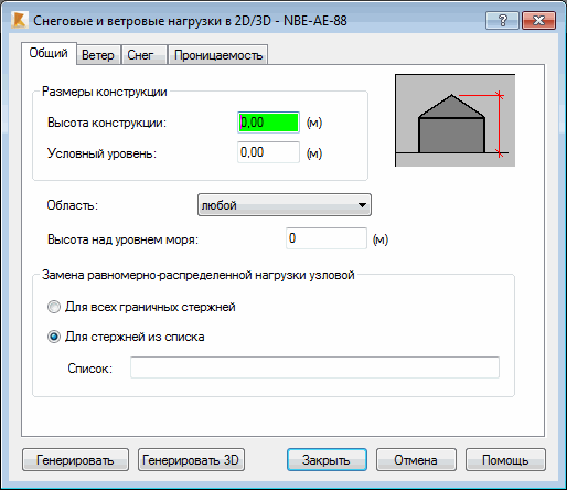

Открывают диалоговое окно с подробными опциями Снеговые/ветровые нагрузки и переходят на закладку Общие, тогда на экране появляется следующее диалоговое окно.
Оно содержит основные опции, необходимые для проектирования конструкции по национальным снеговым и ветровым нормам, которые выбираются в диалоговом окне Рабочие настройки. После выбора опции, ее схема отображается в правом верхнем углу диалога.
Диалоговое окно разбито на несколько полей, каждое из которых содержит группу характерных опций. В верхней части окна расположены опции поля Размеры конструкции:
- Высота конструкции – позволяет задавать высоту конструкции; на основании этого параметра определяется давление ветра.
- Условный уровень – позволяет задавать условный уровень конструкции. Для элементов конструкции, расположенных ниже этого уровня, снеговые и ветровые нагрузки не генерируются.
В центральной части диалогового окна имеются следующие опции:
- Провинция - позволяет выбирать провинцию, в которой расположена конструкция.
- Высота над уровнем моря – позволяет задавать высоту расположения конструкции над уровнем моря.
Прим.: Высота над уровнем моря должна быть ВСЕГДА указана в метрах.
Поле Замена равномерно распределенной нагрузки на узловую состоит из следующих опций:
- Для всех граничных стержней - если включена эта опция, то снеговые и ветровые нагрузки, сгенерированные для всех граничных стержней, будут заменены на узловые.
- Для стержней из списка - при активизации этой опции снеговые и ветровые нагрузки, созданные для выбранных стержней конструкции, будут приведены к узловым нагрузкам. Эти стержни должны быть указаны в поле Список. Список стержней может быть составлен вручную (вводят их номера) или графически. Снеговые и ветровые нагрузки для выбранных стержней будут сгенерированы в узлах.
