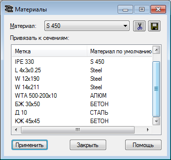

  3. На панели инструментов "Определение несущего элемента" нажмите кнопку (Материалы), или в строке меню выберите Геометрия > (Материалы...).
  4. В диалоговом окне "Материалы" разверните раскрывающийся список "Материал" и выберите S 450.
  5. Выберите IPE 330 (существующий размер колонн) и нажмите кнопку Применить. Будет показано сообщение о том, что после внесения изменений необходимо выполнить повторный расчет. Нажмите кнопку Да. Материал будет заменен, как показано ниже.

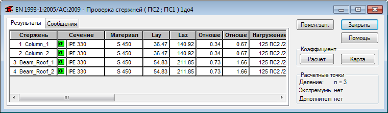

  10. На стандартной панели инструментов нажмите кнопку ("Расчеты").
  11. После того, как основные расчеты будут выполнены, в диалоговом окне "Расчеты" выберите Расчеты для повторного запуска проверки элемента.
  12. Теперь на несущих элементах в диалоговом окне "Проверка элемента" показывается, что они имеют достаточный размер для того, чтобы выдерживать нагрузки на конструкцию.
