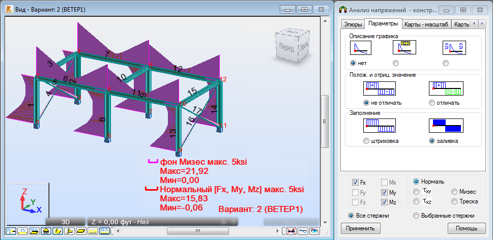

  2. В стандартной панели инструментов разверните раскрывающийся список "Расположения" и выберите Анализ напряжений - конструкция, как показано ниже.
    Размещение делится на три части: Вид, диалоговое окно Анализ напряжений — конструкция и таблица Анализ напряжений — конструкция.

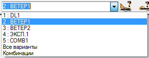

  3. В поле "Выбор варианта" на панели инструментов "Выбор" используйте раскрывающееся меню "Варианты" и выберите 2: ВЕТЕР1.
  4. Нажмите кнопку (Формы сечений) в левом нижнем углу области чертежа, чтобы отобразить формы сечений для всех элементов конструкции.
  5. В диалоговом окне Анализ напряжений - конструкция:
    • перейдите на вкладку Эпюры, а затем выберите Макс в группе Мизес;
    • перейдите на вкладку Параметры и выберите Заливка в группе Заполнение.
  6. Нажмите кнопку Применить.
    Появится диалоговое окно, отображающее ход выполнения расчета. При завершении расчета значения напряжения будут показаны графически в области рисования.
    Прим.: Диалоговое окно "Анализ напряжений - конструкция" позволяет выбрать пользовательские значения напряжений и набор основных типов напряжений - например, нормальные, касательные, Мизес и Треска.

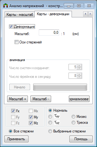

  7. Перейдите к вкладке Карты - деформации и выберите Деформация, а затем нажмите Применить. Выберите этот параметр для графического отображения карт напряжений на деформированной конструкции.
  8. Выберите (Результаты Анализ напряжения Карты напряжений).
    Будет открыто дополнительное окно, отображающее конструкцию с формами сечений и точными картами напряжений, как показано на рисунке ниже.
