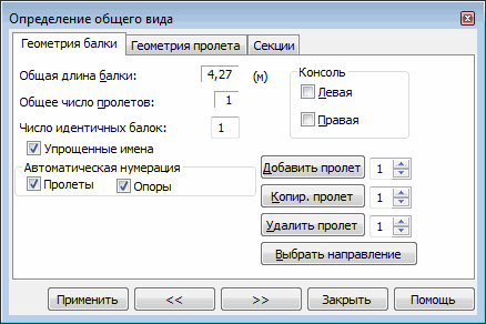

Для железобетонных балок. Как только в диалоговом окне Определение размеров выбрана закладка Геометрия балки, на экране появится диалоговое окно, показанное ниже.

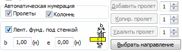

В модуле ленточного фундамента диалоговое окно для определения геометрии отличается опциями, доступными в нижней части диалогового окна.
Диалоговые окна, представленные выше, используются для указания названия балки/ленточного фундамента/балки-стенки и общей информации об общей геометрии этих конструкций. Могут быть заданы общая длина балки / ленточного фундамента и общее количество пролетов.
Можно также добавить Левую и Правую консоль к балке/ленточному фундаменту.
Следующие кнопки доступны также можно найти в диалоговом окне: Добавление пролета пролета, копировать и удалять пролета.
Также в диалоговом окне доступны следующие кнопки: Добавить пролет, Копировать пролет и Удалить пролет.
В нижней части диалогового окна находятся также поля выбора, позволяющие применить автоматическую нумеровку опор и пролетов. Если эти опции включены, то программа автоматически назначит названия последовательным созданным пролетам и опорам. Если опции не включены, то можно назначить пользовательские названия пролетам/опорам на закладке Геометрия пролета.
Опция Ленточный фундамент под стеной, доступная в диалоговом окне для ленточных фундаментов, позволяет пользователю определять размеры стены, опирающейся на ленточный фундамент. Если стена создается по всей длине ленточного фундамента, нет необходимости проверять условия прочности на изгиб ленточного фундамента.
