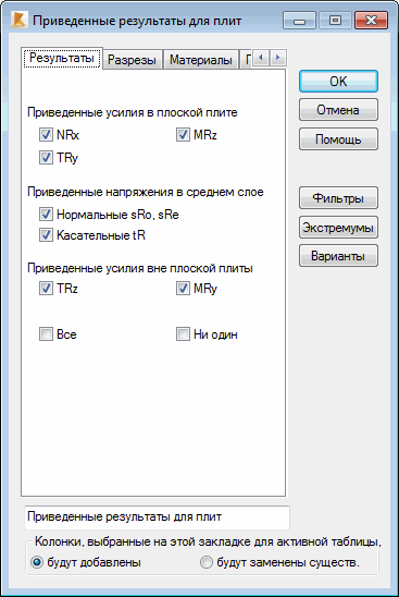

Выбрав закладку Результаты в диалоговом окне Колонны на экране появляется диалоговое окно, в котором можно выбрать величины, значения которых будут представлены в таблицах.
Заголовок первой колонки содержит информацию о выбираемых нагрузках, в зависимости от вариантов индикации нагрузок:
Описание разреза производится в соответствии с основными узлами плиты: N1, N2, N3 и N4.
Разрезы 1, 3, 4 и 6 получают следующие описания: N1-N4, N2-N3, N1-N2 и N3-N4.
Разрезы 2 и 5 получают следующие описания: N1~N2-N3~N4 и N1~N4-N2~N3.
