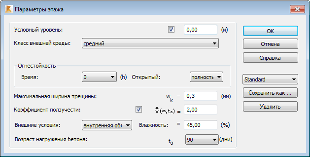

Диалоговое окно "Параметры этажа" (Нормы BS 8110)
В диалоговом окне "Параметры этажа" можно определить параметры этажа в соответствии с британскими нормами (BS 8110).
Доступ
Выберите раздел Проектирование железобетонных конструкций Фактическое армирование и создайте новый ЖБ элемент или откройте существующий.
Элементы диалогового окна
Доступны следующие параметры этажа:
  • Условный уровень: уровень верхней поверхности балки; это дополнительный параметр, который появится на чертеже балки.
  • Класс среды: параметр, используемый для проверки требуемого защитного слоя.
  • Огнестойкость: параметр, используемый для проверки минимальных размеров элемента и требуемого защитного слоя.
    • Время: (0, 1/2, 1, 3/2, 2, 3, 4)
    • Открытый: (полностью, 50%, одна грань)
  • Макс. ширина трещины: параметр, используемый для проверки предельной ширины трещины; этот параметр связан с параметром "Расчет трещинообразования из-за увеличения площади армирования", расположенном в диалоговом окне Настройки расчета.
  • Коэффициент ползучести: параметр, используемый для автоматического расчета коэффициента ползучести.
  • Внешние условия и Влажность — две связанные величины: внешние условия — это параметр, позволяющий автоматически рассчитать влажность.
  • Возраст бетона: параметр, используемый при расчете прогиба от действия длительных нагрузок.
Прим.: Первые три опции относятся и к железобетонным балкам, и к железобетонным колоннам, остальные – только к железобетонным балкам.
Параметр Сохранить как позволяет повторно использовать набор параметров этажа. Этот набор сохраняется в текущем пользовательском каталоге. Можно повторно использовать это значение для другого элемента в диалоговом окне "Параметры этажа" или назначить его выбранному элементу (или выбранным элементам одного типа) в "Инспекторе ж/б компонентов".
Параметр Удалить позволяет удалить выбранный набор параметров этажа.
