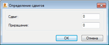

Сдвиг определяется в диалоговом окне, показанном на рисунке ниже. Начальное значение сдвига вводится в редактируемом поле Сдвиг. Значение инкрементного параметра определяет число итераций, выполняемых во время изменения сдвига. Например, значение инкремента, равное 5, означает, что если сходимость случайного собственного значения не достигается за 5 итераций, то значение сдвига будет изменено способом, определяемым следующей формулой:
