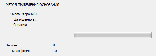

Этот алгоритм позволяет получить собственные значения, если пользователь имеет о них определенную информацию.Это очень хороший инструмент для пользователей, имеющих опыт в динамическом расчете конструкции при условии, что известно динамическое поведение спроектированной конструкции.
Метод редукции базы включает в себя решение системы уравнений в задачах на собственные значения Kφ - λBφ = 0. Это метод Ритца и поскольку он не использует итеративный подход, точность не проверяется. Параметр tol, находящийся в диалоговом окне Параметры модального анализа, не учитывается.
В этом методе требуется определить основную степень свободы (MDOF), что позволяет получить редуцированную модель. Этот метод позволяет исключить ненужные степени свободы из редуцированной модели, что значительно уменьшает систему уравнений.
