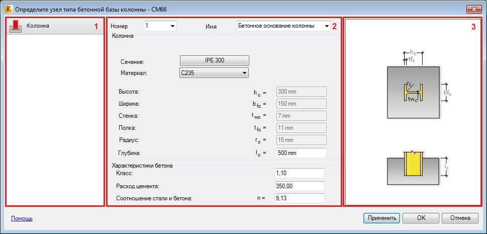

Диалоговое окно "Определение соединения с основанием бетонной колонны"
Диалоговое окно для создания соединения "колонна-фундамент" (с основанием бетонной колонны) содержит 3 основные области:
  1. Слева расположены параметры для выбора компонента, используемого для определения соединения стальной конструкции: колонна
  2. В центре можно задать параметры выбранного элемента стального узла.
  3. Справа находится окно графического просмотра созданного элемента узла «база колонны – колонна».
