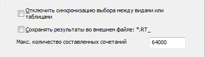

Чтобы открыть диалоговое окно Параметры работы, необходимо выбрать команду из меню Инструменты > Рабочие настройки > Параметры работы.
Опция Отключить синхронизацию выбора между видами или таблицами оптимизирует выполнение работы при больших моделях конструкции. Для моделей конструкций меньших размеров очень удобно работать без выбора этой опции Когда она не выбрана, таблицы отражают стержни или плиты, выбранные на виде, а объекты, выбранные на виде, вводятся автоматически в поля выбора в таблице нагрузки. Хотя в случае большой модели частое автоматическое обновление содержания таблицы или вида может быть трудоемким и замедлять работу программы. Во избежание этого пользователю следует использовать опцию Отключить синхронизацию выбора между видами или таблицами. В этом режиме в программе выбор элемента не будет перенесен из вида в таблицы. Вид конструкции с текущим выбором будет перечерчен в момент активизирования этого вида. Список выбранных на виде объектов не будет перенесен в таблицу нагрузки.
Опция Сохранить результаты во внешнем файле: *.RT_ используется для сохранения результатов в отдельном бинарном файле Сохранение результатов в отдельном файле ускоряет процесс записи файла на диск, а также сокращает его размер. Эту опцию следует использовать для проектов, содержащих большое количество элементов, или в том случае, когда применяется расчет с большим количеством результатов: сейсмический, спектральный, расчет колебаний и на подвижную нагрузку. Созданному файлу дают то же название, что и исходному, хотя он и имеет новое расширение RT. Файл с расширением RT создается в той же папке, что и сохраненный файл формата RTD. Для файлов больше 2Гб требуется сохранять результаты в отдельном файле в связи с системными проблемами сохранения таких больших файлов в Robot В RT_ файле можно сохранять результаты расчета узлов, плоских конечных элементов и результаты динамического расчета. Для сокращения размера RTD файла, в котором находятся результаты вычислений, необходимо запустить опцию Сохранить как… с изменением названия файла, так как опция Сохранить не вызывает сокращение его размера. При открытии файла с расширением RTD, в котором была включена эта опция, разыскивается файл с расширением RT, и результаты доступны вRobot Если не найден подходящий файл с расширением RT, то появляется сообщение Ни один.
Максимальное количество составленных сочетаний используется для указания максимального количества сочетаний, созданных автоматически при генерировании нормативных сочетаний. Значение по умолчанию равно 64,000.
