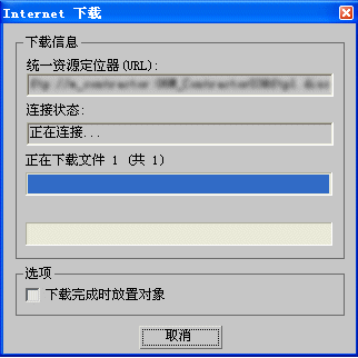

“Internet 下载”对话框
当使用资源浏览器从万维网拖动几何体文件时,显示“Internet 下载”对话框。此对话框在屏幕上停留的时间取决于正在下载的文件的大小。
界面
“下载信息”组
显示下载的 URL、所保存文件的路径名和表示已下载字节数的仪表。
统一资源定位器 (URL)
显示正在下载的 URL 和文件名。
保存为本地文件
显示用于保存下载结果的文件的路径名。
“选项”组
指定下载完后是否放置对象。如果选定此选项,3ds Max 可以将鼠标定位在选择的位置。
