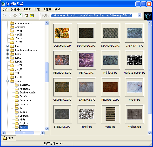

界面
第一次启动“资源浏览器”时,会出现一个显示主页的窗口,该主页安装在您的计算机系统上。
注: 不能更改“资源浏览器”的主页
以后每次启动“资源浏览器”时,它显示上次“资源浏览器”会话最后显示的内容。
“资源浏览器”窗口包括:
在窗口的底部,还有一个选项卡收藏夹栏(默认情况下,它首次包含一个“启动”按钮)和一个状态栏

目录树
在左部窗格中启用或禁用目录树。目录树显示系统上可用的目录。可以导航并选择要查看的图像所在的目录。选择并进入包含有效位图的目录后,“浏览器”在右部的“缩略图”窗格中显示目录中的缩略图。在目录树窗格中右键单击会显示菜单,通过该菜单可以更改目录、删除目录或添加目录到“收藏夹”列表中。
提示: 要刷新目录树的内容,请按 Shift+F5 键。
收藏夹栏
打开或关闭收藏夹栏“收藏夹”栏位于“资源浏览器”窗口的底部。
状态栏
打开或关闭状态栏状态栏位于“资源浏览器”窗口的底部。
缩略图窗格
将选定目录的有效位图和几何体文件在右侧窗格显示为缩略图。
MAXScript 文件(MSMCRMSE)、dropScript 文件 (.ds) 和压缩脚本文件 (MZP) 的缩略图位图显示在“缩略图”窗格中。通过右键单击缩略图,可以查看文件、查看属性、运行脚本或在“Web 窗格”中将其打开。通过双击 .ms.mcr.ds 文件的缩略图,可以在 MAXScript 编辑器窗口中打开它们。双击 .mzp 文件会在相关压缩工具中打开这些文件。
